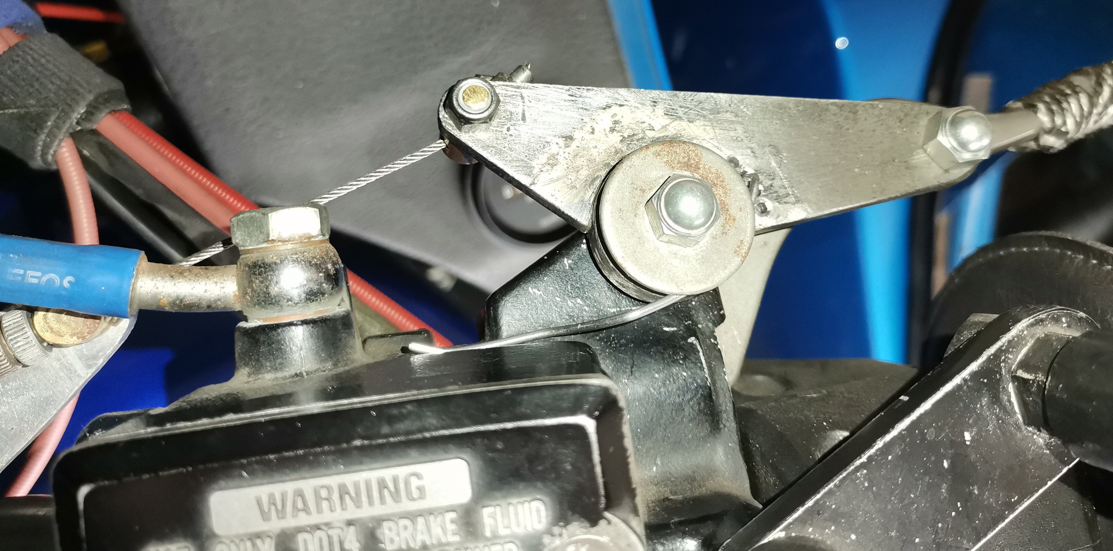

Voilà, encore une belle et bonne idée, vive moi, le système est opérationnel et super efficace, voir en fin d'article sur mon blog.

Maintenant, le refroidissement du tambour est super efficace, par contre, comme l'étrier arrière chauffe pas mal aussi et comme j'ai branché la durite hydraulique du panier sur l'étrier, cela doit avoir certainement une influence sur l'efficacité du frein du panier, Je vais modifier et brancher la durite du panier sur le maître cylindre pour éviter les interférences thermiques.

Après pas mal d'heures de roulage, j'ai essayé de déconnecter le câble pour voir le changement, après m'être habitué à mon nouveau système, j'ai fait 3 km, sans, ça tire franchement à gauche, c'est vraiment flagrant. :wink: :) :idea:
