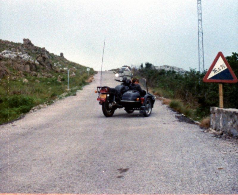

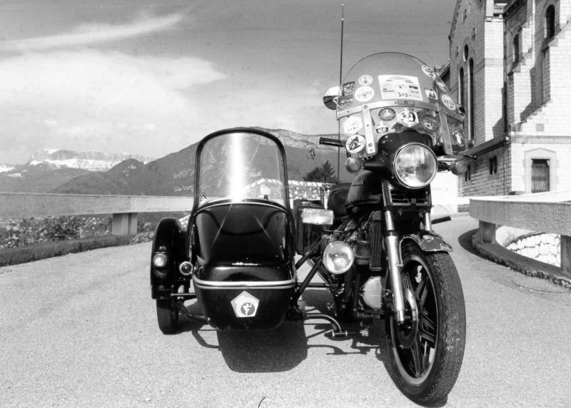

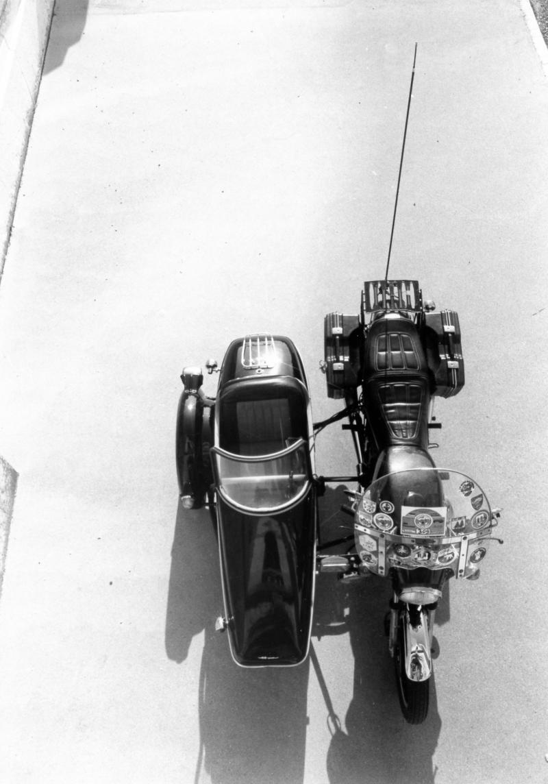

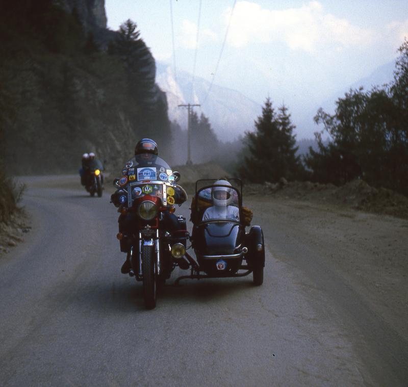

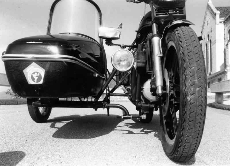

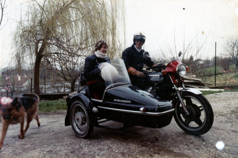

J'ai monté un side dans les années 80 sur une 400CX. (c'était l'époque des permis A2). Un Vélorex, plutôt léger, avec lequel on a fait les éléf, l'Espagne, et plein de concentres en France.
Attention, c'est pas du tout permis! Je souviens m'être pointé à la préfecture en disant "j'ai mis un side car", "mais certainement monsieur, on va vous corriger la carte grise" et roule ma poule, une modif, un coup de tampon, c'est dans le cageot.
On avait fait un faux cadre avec du tube de chauffage soudé et JEWELL à l'époque nous avait peaufiné les réglages.
Voici quelques photos qui te donneront une idée de l'ensemble. Et merci d'avoir réveillé de si bons souvenirs

On avait gardé les roues d'origine et monté des pneus side. On les voit bien sur les photos.
AVON et METZELER faisaient ça , je ne sais pas si ça existe encore.
Pour la fourche, nous n'en avions pas mais certains on monté des raidisseurs de fourche, pour éviter le vrillage.
Pas d'amortisseur de direction...
Pour le reste, ça tirait...comme un 400, suffisamment pour un premier side avec un équipage pas trop lourd et un panier plutôt léger.

Pour les CX 400 et 500 1ère version (celle avec les 2 amortisseurs, il y a 2 modèles
CX 400 / 500 B = version routière (celle qui est en photo attelée)
roue de 18 à l'AR, 19 à l'AV, les 2 en tubeless
CX 400 / 500 C = version "custom"
roue de 16 à l'AR, 19 à l'AV, les 2 en tubeless
