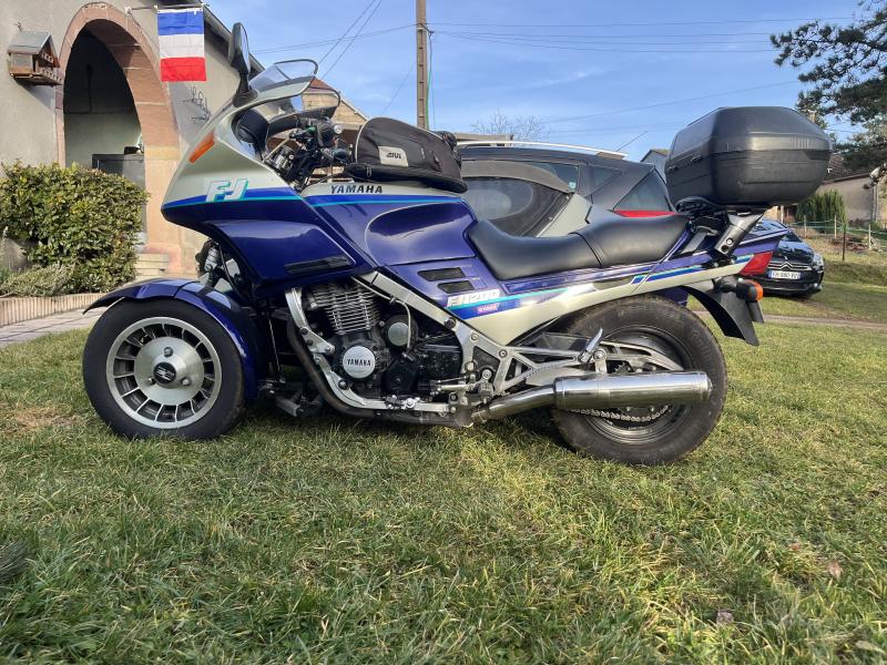

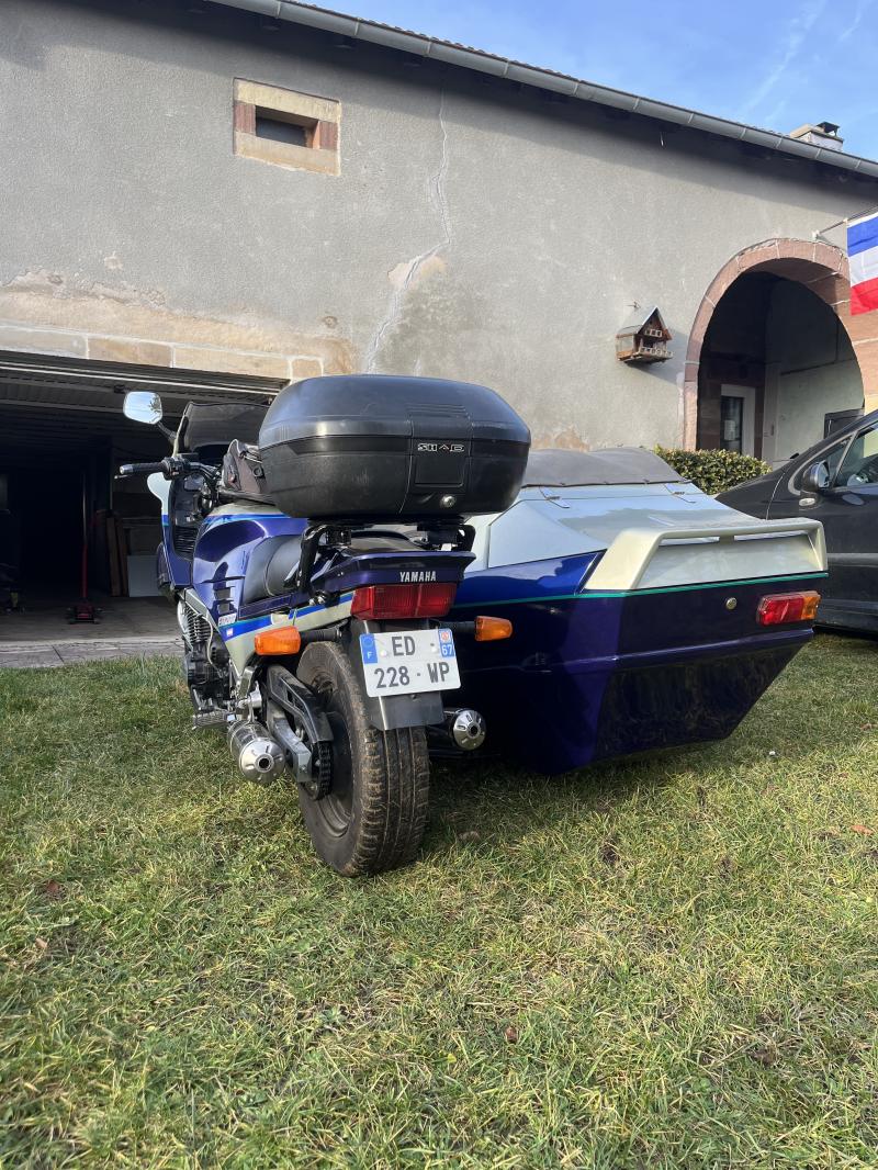

Bonjours a tous, j'ai besoin d'aide concernant la hauteur de l'arrière de mon side (1200 FJ de 90)
Je me suis rendu compte le jour de l'achat qu'il était bas de l'arrière mais étant dans l'euphorie je suis vite passé à autre chose jusqu'à ne plus y penser, jusqu'au jour ou en le rentrant dans mon garage qui a une légère marche (moins de 5cm) le cadre a touché :(
J'ai donc commencé par essayer de trouver des photos d'autre side avec le même attelage pour comparer les hauteur grossièrement et effectivement le miens est bien trop bas
Voici les photos de mon side c'est un modèle de 90 rhabillé en modèle de 94
et voici une vielle image du FJ de mon père vue de l'arrière
la différence est pour ma part flagrante

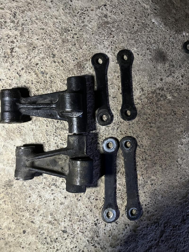

J'ai donc décidé d'essayer de monter une autre paire de biellette (qui ne sont pas les même) que j'ai avec un bras supplémentaire
En haut de la photo les biellettes monté sur le side
et en bas celle que j'ai voulu essayer de monter mais impossible car le balancier vient buter dans le chassie du panier

En regardant les photos de ton attelage
Le cadre de ton attelage est bien d'un modèle 3CX (1988-1990), les bras démontables du berceau moteur sont plus différents et plus épais sur les 3XW
L'habillage est un 3XW (1991-1995) dans un coloris cohérent avec un modèle 1994 (ABS ou pas, ce sont les mêmes, sauf la mention "ABS" sur les caches latéraux)
Pour le bras oscillant, je n'arrive pas à voir nettement. S'il est en aluminium, c'est aussi un 3CX, cohérent avec le cadre. Mais s'il est en acier, c'est un 3XW (1991-1995)...
Pour différencier d'un coup d'oeil: La boucle arrière des 3XW a une soudé patte soudée qui sert pour la fixation des silencieux d'échappement, alors que sur les 3CX ils sont fixés à la platine repose-pieds. Ici on dirait bien une 3CX (sauf si la patte a été coupée ...); Ceci dit, les panachages sont techniquement réalisables, avec pas mal de modifications quand même. L'axe de bras oscillant est le même sur toutes les années (ref en 36Y...), mais de mémoire l'ancrage supérieur d'amortisseur est différent, il faut donc monter l'ensemble boucle arrière, bras oscillant acier, bras relais / biellettes et amortisseur de 3XW...
Pour ta photo des bras relais
- le plus court (celui du bas) provient à coup sûr d'un modèle 3XW (1991-1995):
- le plus long est celui d'un modèle 3CV (1988-1990)
C'est donc le bon par rapport à ta partie cycle, si ton bras oscillant est en aluminium
Si tu n'as pas "mélangé" les biellettes, tu vas t'y retrouver ... :D
