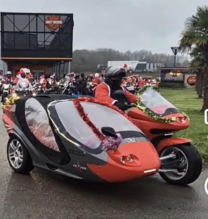

270 poneys, ça devrait pas peiner dans les côtes, doit pas être facile à dompter la bestiole
