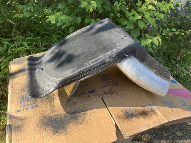

Salut à tous,
Je me demandais qui bricolait encore parmi les membres du forum, qui modifiait, inventait... ?
Alors voici un petit "c'est quoi donc" revival, 5 ans après... :D , basé sur mes travaux du week-end passé :
Une réponse du genre : "c'est du polyester", n'est pas acceptée, évidemment !
Faut deviner à quoi ça sert !
Bon, et j'ai d'autres photos plus explicites, si vous ne trouviez pas, je les donnerai comme indices si besoin.
A vous !
A+ Arnaud

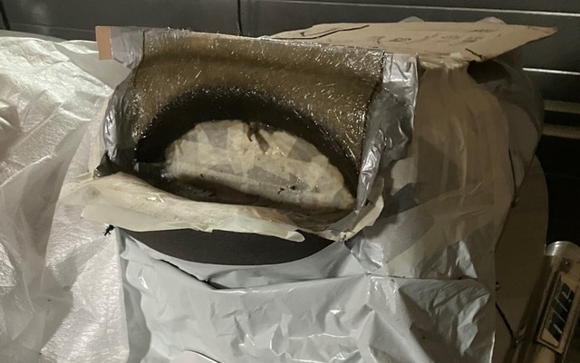

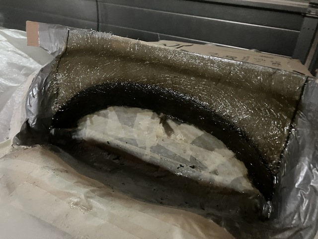

Ceux qui connaissent le Zeus auront reconnu sur la dernière photo : son silencieux d'échappement gauche, et un peu l'arrière côté moto donc.
Et la forme en polyester est moulée en place par dessus l'existant.

Je viens vous donner la réponse (j'avais un peu oublié de le faire d'ailleurs...) :D

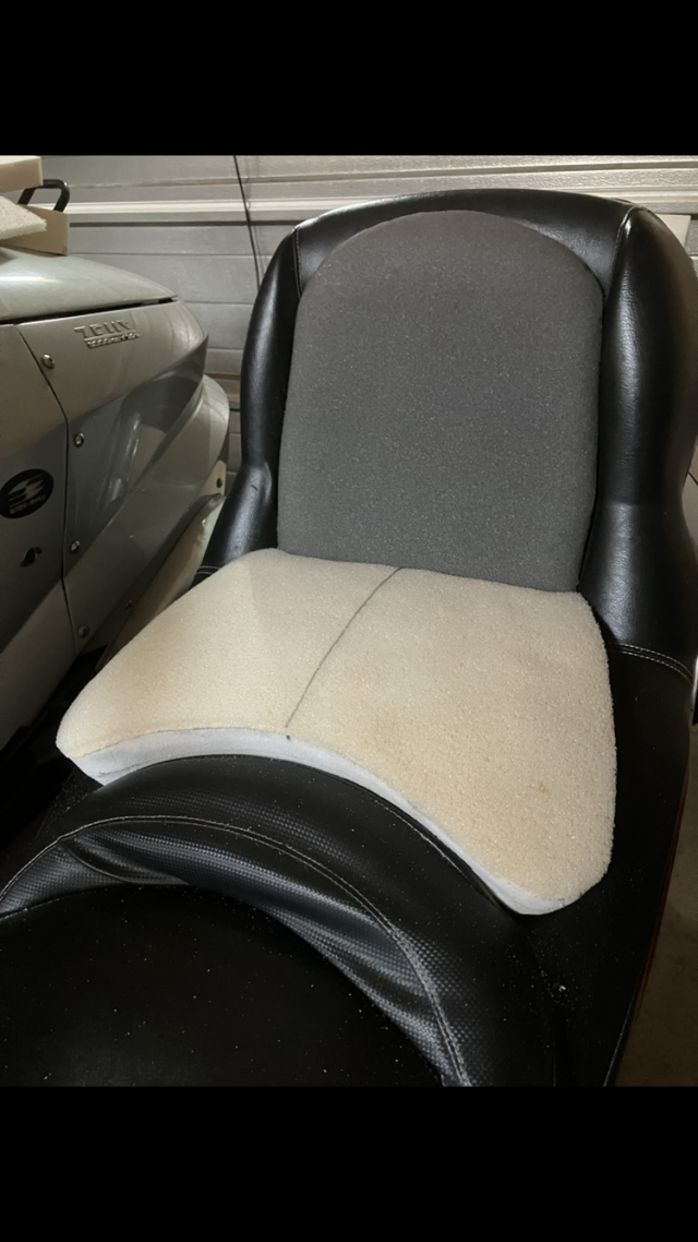

C'est en fait une réhausse de dossier de selle passager sur le Zeus, pour le confort de Mme !
Un peu de polyester :
De peinture gel coat noir :

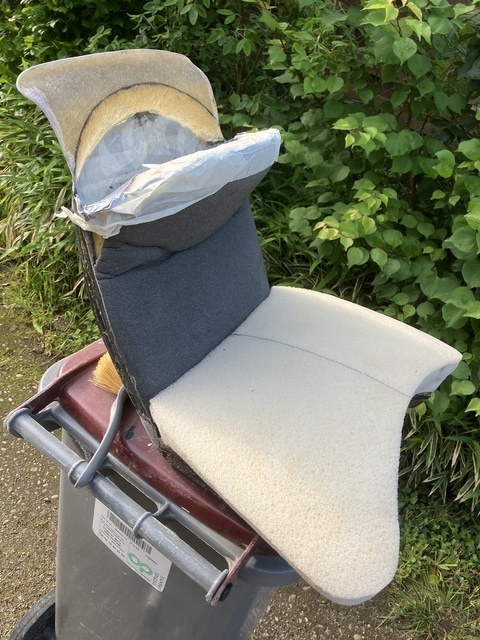

De mousse pour le confort :

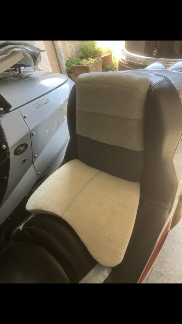

Avant :
Après réhausse :
Et de simili cuir pour faire propre :
