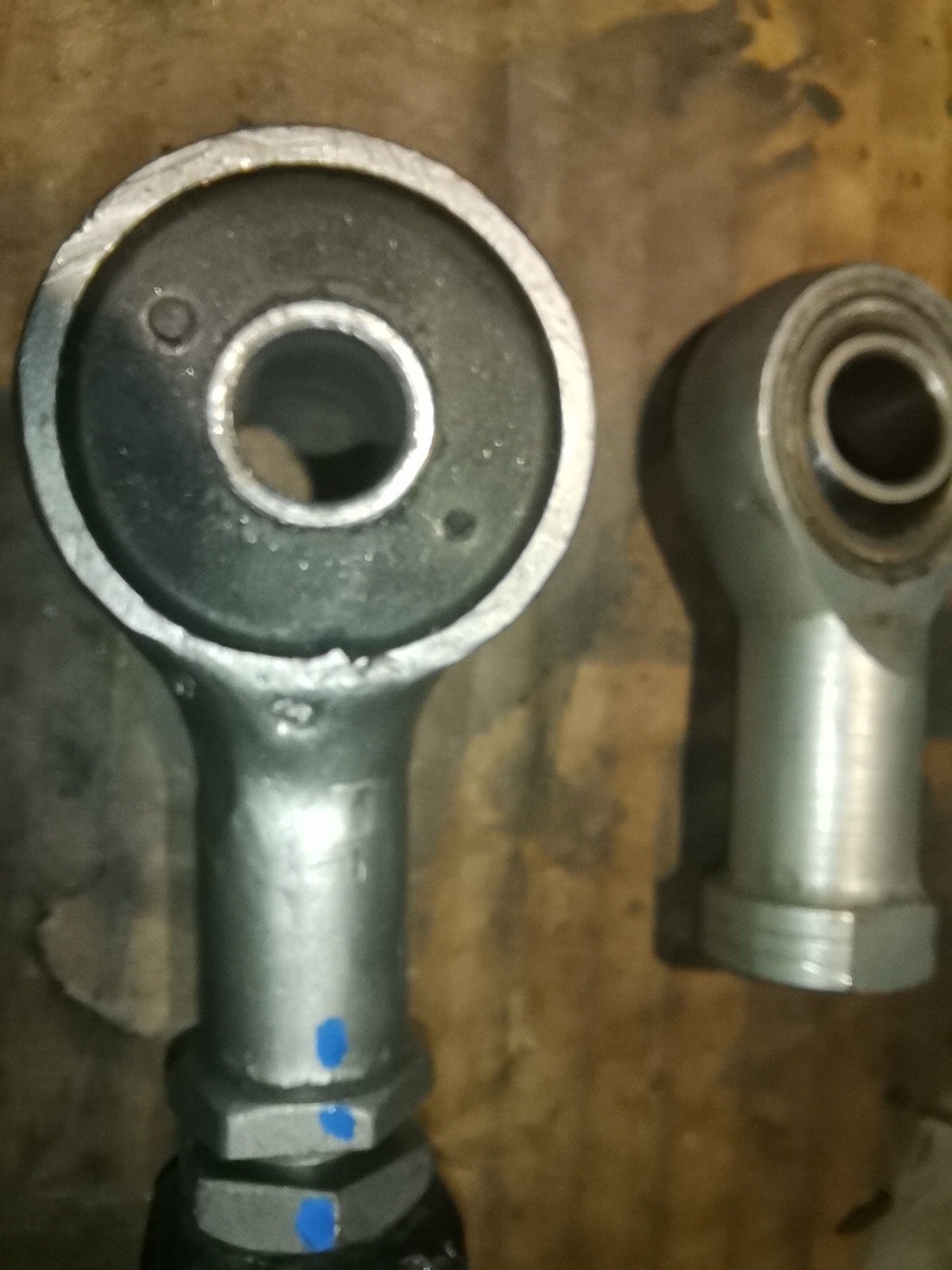

A la place de la rotule côté châssis, je me suis fabriqué un silent bloc, ça éponge encore plus les contrecoups donnés dans la direction à chaque passage de la roue du panier sur une déformation, qu'elle soit négative ou positive.
C'est encore plus flagrant sur les dos d'âne ou ralentisseurs, cela donne l'impression de les avaler bien à plat et/ou d'avoir modifié l'amortissement côté panier, alors que ce n'est pas le cas.
