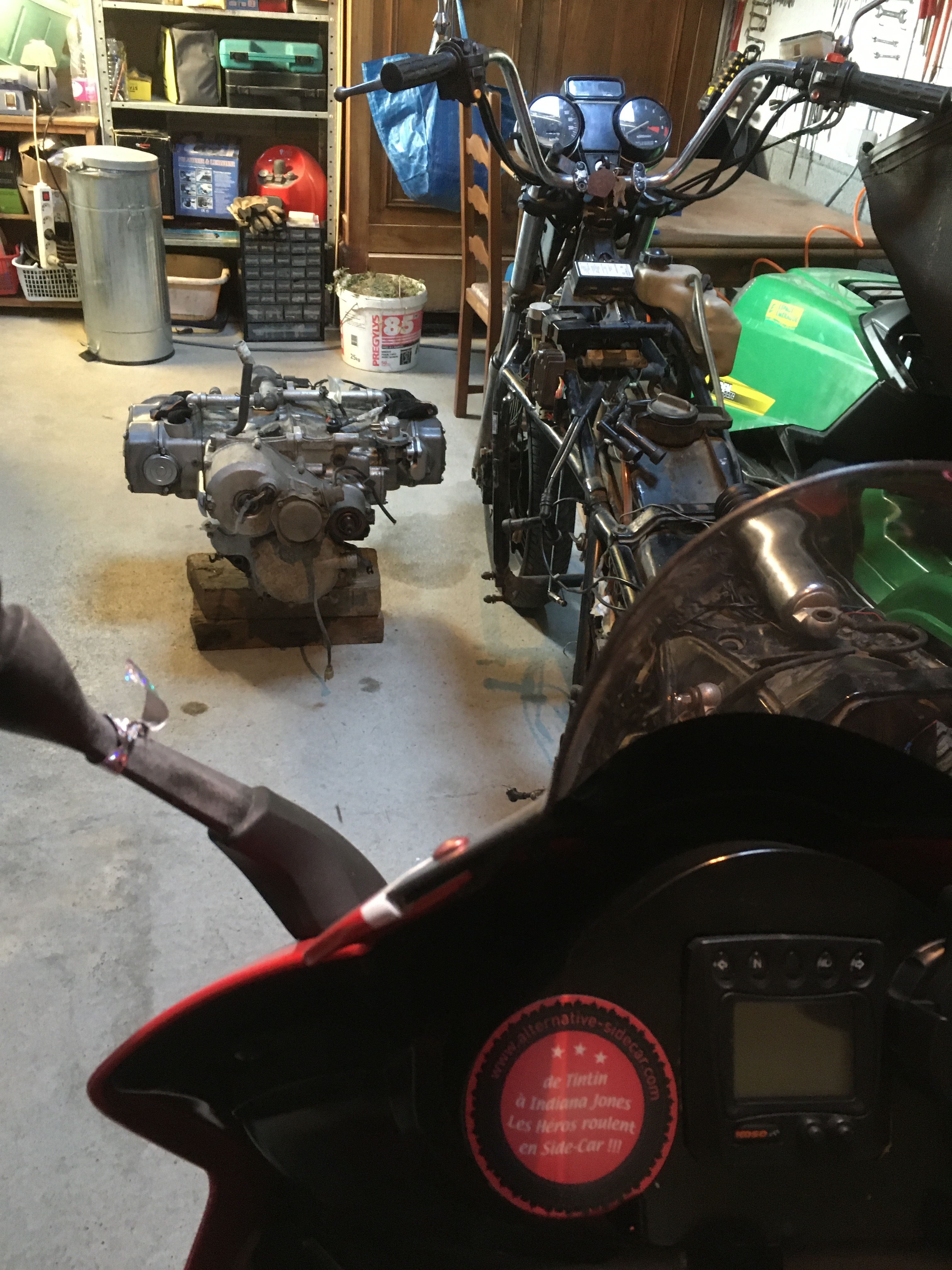

La donneuse rentre dans le garage pour le prélèvement moteur :
Il faut ôter le circlips qui retient le croisillon sur l'arbre de sortie de boite :
Pour que le croisillon puisse se déboiter, il faut faire sortir la patte moteur de la fourchette du cadre comme montré sur les photos :
Messages : 221
Inscription : dim. 7 avr. 2024 9:29
j'assure le cadre avec un palan au plafond afin d'être plus sécure pour tirer le moteur.
Je n'ai pas ma planche à roulettes habituelle, donc un peu plus galère que d'hab . . .
Cochon pendu ! :lol:

Ah oui vraiment pratique ce support :wink:
Pour sortir mon moteur j’ai fait l’inverse, j’ai calé le moteur et c’est le cadre que j’ai décalé vers la droite, il faut dire que je n’ai pas de planche à roulettes :lol:.
