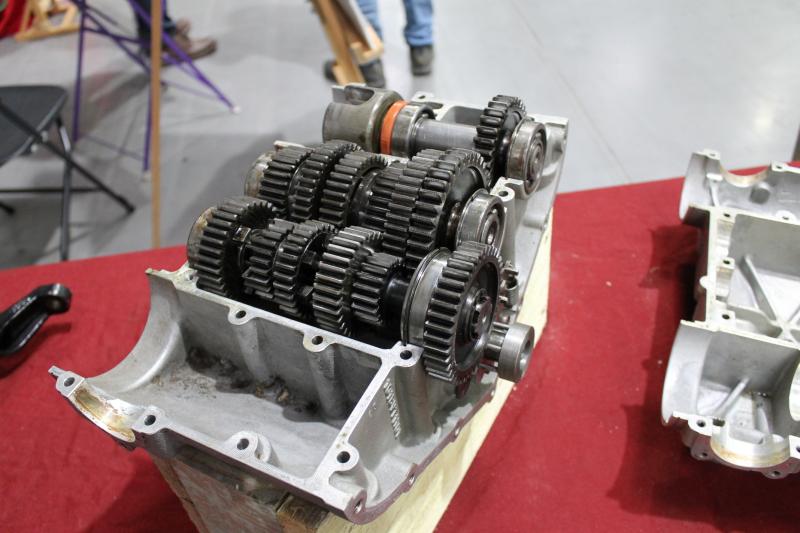

Et pour revenir à la Gold, la boite est en pignons à taille droite? Comme sur la BFG??

Et oui, taille droite sur la BV de la gold, mais comme pratiquement toutes les japs il me semble . . . Le fait que ça siffle sur le BFG c'est bizarre qu'on attribue ça à la taille droite :?: Ou alors, le fait que ce soit une boite séparée masque moins les bruits que quand la pignonerie est dans le même carter que le moteur comme sur la gold . . .
